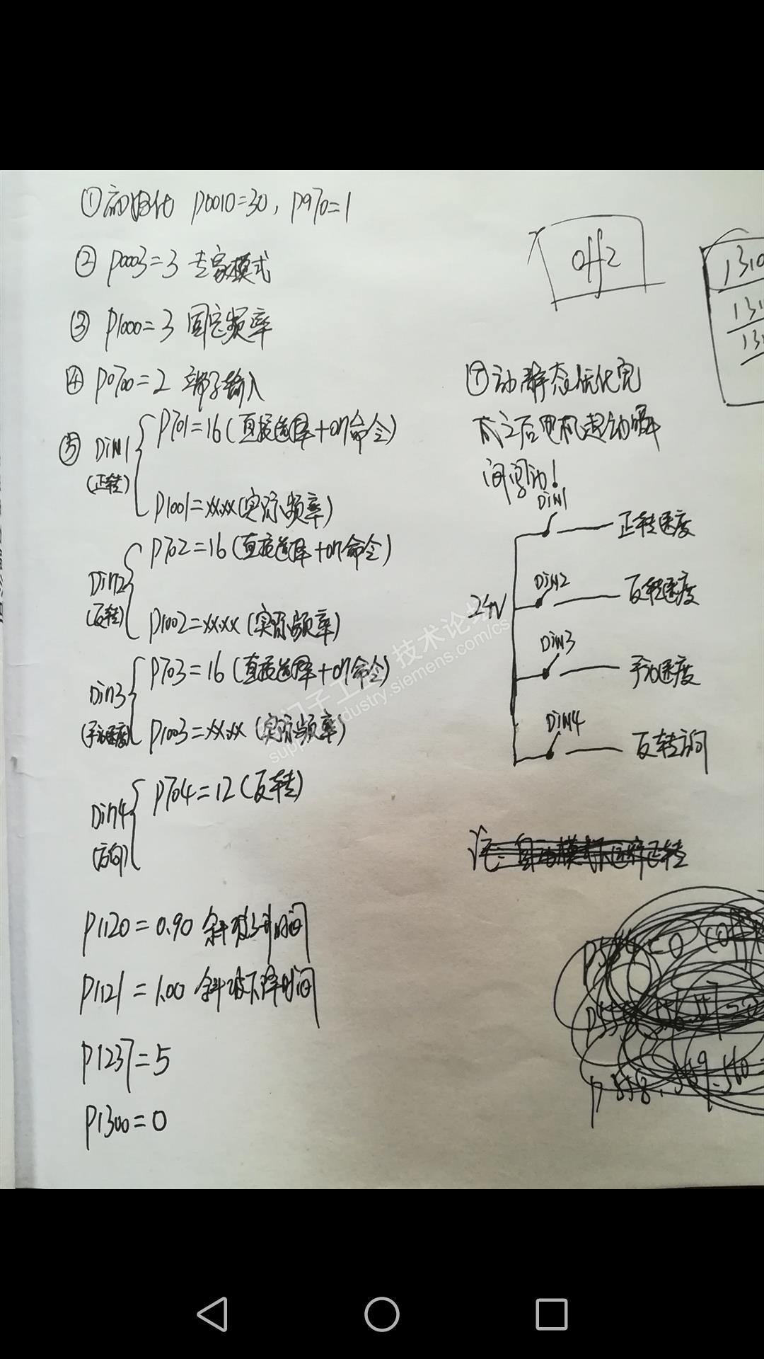

以下是引用手机用户20191205VX0Z0X在2019-12-05 10:06:01的发言 >楼主
 各位大侠麻烦给看一下,图片是现在设置的参数其它参数都没动,其间试过P1300=20然后静、动态优化,但这样完设置完成之后出现了一个新的问题,就是刚启动瞬间电机先快速窜一下之后再以正常速度运行,停车位置还是不准确,之后又改成P1300=0,运行速度稳定但停车位置还是不准。变频器是MM440的。
楼主,你这个的工艺条件是什么,如果必须定位准确,那么还不如用编码器做闭环, 个见。
