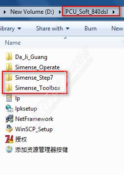

文件夹“PCU_Soft_840dsl”必须放在IPC或者PCU50的D盘根目录下,如图:
文件夹“PCU_Soft_840dsl”下面文件夹的名称必须如下所示:

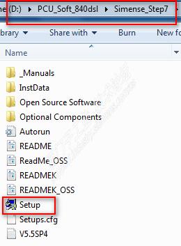

文件夹“Simense_Step7”包含STEP7_5.5.4全部安装文件,保证“setup.exe“在文件夹根目录:

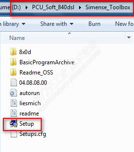

文件夹“Simense_Toolbox”包含Toolbo_4.8全部安装文件,保证“setup.exe“在文件夹根目录:

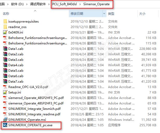

文件夹“Simense_Operate”包含Operate_4.8全部安装文件,保证“SINUMERIK_OPERATE_pc“在文件夹根目录:

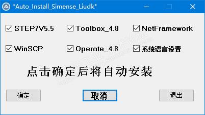

进行自动安装的软件:
Auto_Install_Simense_Language_Set.zip

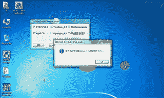

执行之后会禁用键盘及鼠标输入,按“ctrl+alt+delete”可以解除禁用。
多说几句,系统必须是在英文语言下面才行哦,中文语言下还没加入,大家先不用尝试了,肯定不行的。
系统语言设置是我为PCU50从上电开机到软件自动安装的全流程无人值守设计的,强烈建议大家也不要尝试了,因为也会失望的。
至于提到的全流程无人值守其实也很简单,这篇的内容结合以前的另一篇无人值守应答文件实现西门子PCU50.5首次开机的全自动设置就可以轻松实现。大家可以自己去尝试下。
上个全流程无人值守的视频链接稍微演示下自动的效果:
全流程无人值守视频
视频后面软件的安装就是靠附件里面那个软件实现的。
