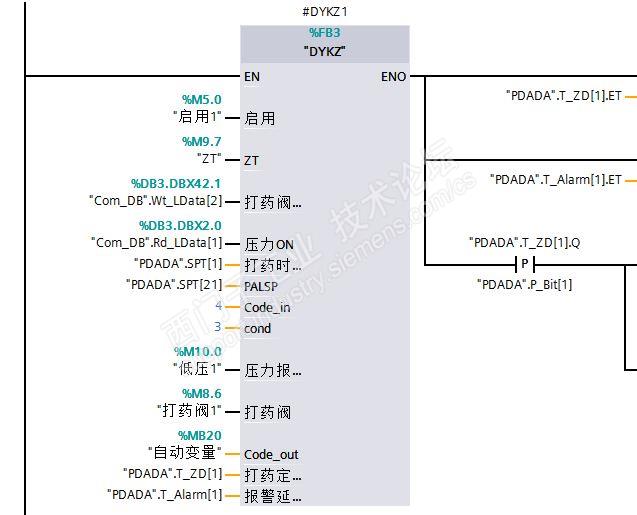

以下是引用WEI~WEI在2020-01-05 09:01:15的发言 >11楼

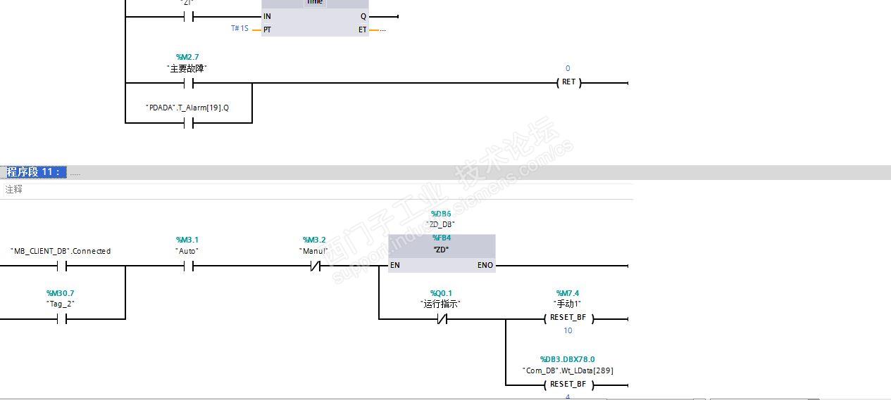

都试过了,只要在调转转之前,in是为true,不管是ton和tonr都是这个情况,后来我实在没办法了,我只有在IN上下功夫了,让每次在跳转之前先断开IN,然后再调转,同样的程序我在smart200里就可以用ED就实现了,但1200,就无法很好的用这种方式了。
 后来加了一个暂停按钮
以下是引用Zane在2020-01-04 21:43:01的发言 >10楼:这不需要什么思路,...
引用10楼详细内容:
这不需要什么思路,这是个基本功的问题,是对PLC逻辑编程的一个基本认识,以及对指令的熟悉与掌握的问题。
TONR指令可以很容易满足你的控制要求,你盯着TON指令使什么劲儿呢?

以下是引用WEI~WEI在2020-01-04 18:53:07的发言 >9楼:版主,可以分享下您...
引用9楼详细内容:
版主,可以分享下您的思路吗?最近真遇到这种问题了,本来认为很简单的问题,没想到搞到很复杂,真的有点事与愿违,我测试的程序就是计时不停止,虽然通过别的方式搞定了,但心里总有不干,不是按照自己设计的方法执行的!附件是我的测试截屏
clip0016.rar
以下是引用Zane在2020-01-02 22:03:08的发言 >7楼:暂停程序的方法就...
引用7楼详细内容:
暂停程序的方法就是让程序不被扫描吗?
这是最最低级的编程做法。

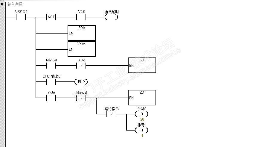

以下是引用WEI~WEI在2020-01-02 18:22:12的发言 >6楼: 那版主有什么办...
引用6楼详细内容:
 那版主有什么办法让计时器在不调用时停止呢?,比如我想暂停设备,按下停止键就不让程序扫描了,寄存器的状态都保持当前的状态,唯独计时器在一直计时,在启动发现计时器计时满了,200用ED指令就可以解决,但1200我就解决不了!
逻辑程序全扫描,根本就不需要用什么跳转语句。
你这是对指令错误的认识上的错误的编程方法!
