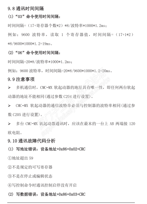

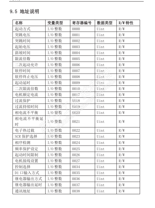

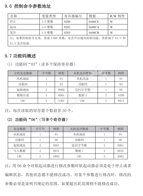

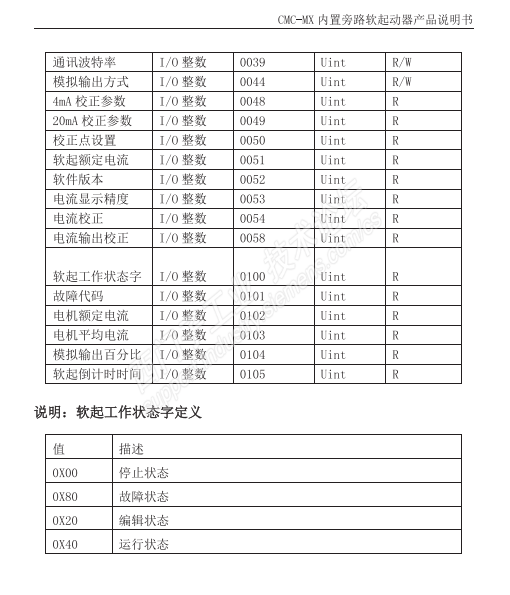

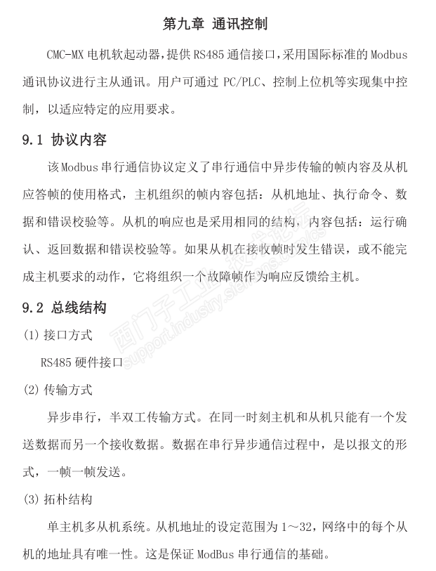

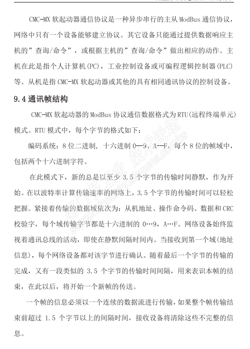

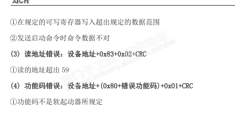

小弟初学通讯,现需要使用485通讯功能实现读取西驰软启动器的实时状态,不需要控制软启动,只需要读取状态,不知从何入手,特来求教,望各位大神给不吝赐教。谢谢!最好有类似案例以供参考。
