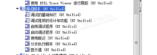

脚本调试器配置方法参见帮助文档中下图位置,需启用SIMATIC Runtime Manager中script debugger setting中调试端口9222

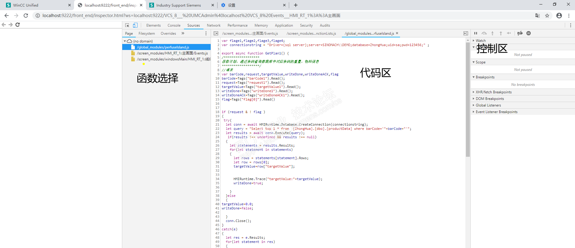

调试脚本步骤:

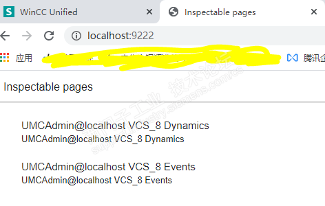

1,浏览界面,打开脚本所在窗口,地址为https://localhost(计划任务触发脚本未找到调试方法)。
2.打开调试页面,地址http://localhost:9222,(每切换画面都要刷新到此地址一次),第一项为动态画面调试,第二项为事件调试,选择第二项

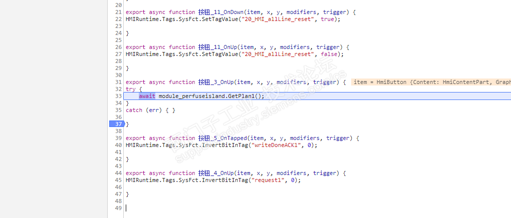

3.弹出调试工具,在控制区暂停脚本运行
4.切至界面触发脚本,在调试界面所触发脚本暂停,方可单步调试,调试中可看到脚本内是否存在错误。
