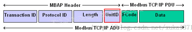

楼主所说的是客户端ID不是资源ID。
西门子默认是255,实际一般是1,需要修改,利用间接寻址方式,直接写会因符号出错。
