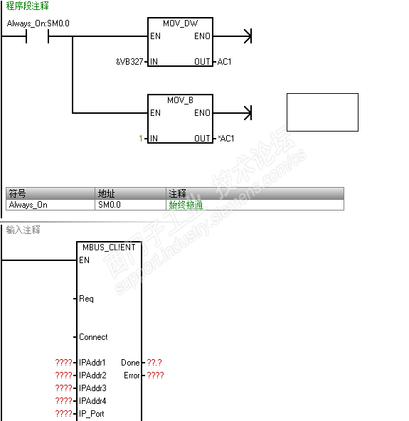

以下是引用蓝色的小尾巴在2020-01-06 12:10:26的发言 >5楼
设置ID=1
在上述说明中确实是引用在了VB327中填入从站ID号,但是实际上VB327是库寄存器分配的地址。重新分配后找不到是什么地址,这个是却是头疼
因为它是加密的,我打开的2.4版本软件的默认的modbus tcp库
