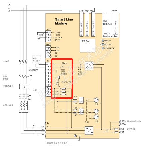

改造项目,原来的驱动组是一整套6SE70,1个电源模块+3个电机模块。
由于系统升级,所以原来的6SE70电源模块容量小了,便换成S120 SLM电源模块。
换上SLM电源模块之后,合闸便出现了F30027故障(功率单元:直流母线预充电时间监控
)该故障也就是在预充电启动时,在设定的时间内母线电压还没有达到额定母线电压的70%-80%。
经现场测试反馈的情况:SLM电源模块+2个电机模块  合闸OK
                                     SLM电源模块+3个电机模块  合闸故障(F30027)
后查看手册,才找到原因:电机模块的电容总和超过了电源模块的预充电能力。
但是现在事已至此,更换电源模块的可能性不大了。。
解决这个问题不知可否通过以下2个方式:
  1. 通过参数更改SLM预充电时间,但是好像没这个参数。
  2. SLM的预充电回路逻辑已经做好,可否将预充电逻辑放在外面通过PLC来控制呢,其实也是想延长预充电时间。
在这里征求一下各位同行大咖,有没有解决这个问题的思路。 万分感谢
