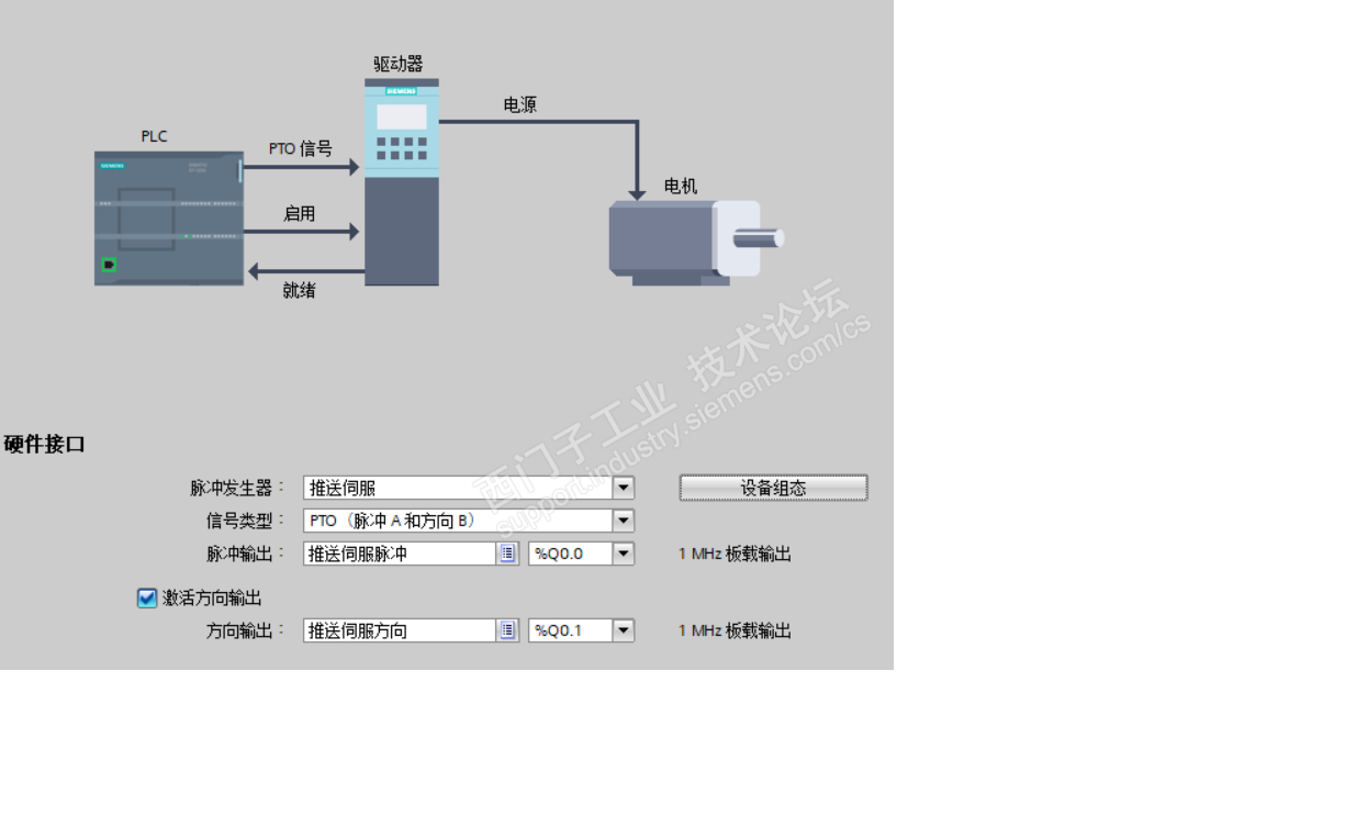

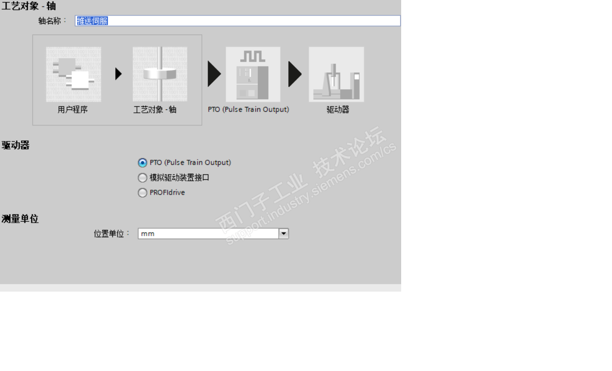

最近在弄1217C与台达B3伺服的脉冲控制,在网上找了好多资料,只看到了轴配置,但是没有全部完整的讲解,希望有大神告知。
一、轴配置

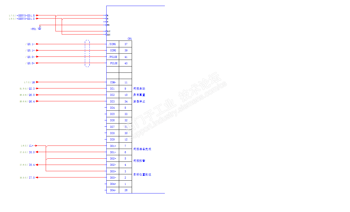

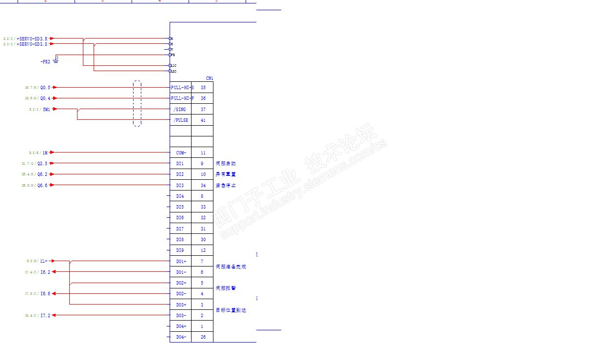

二、原理图IO点及脉冲接线图

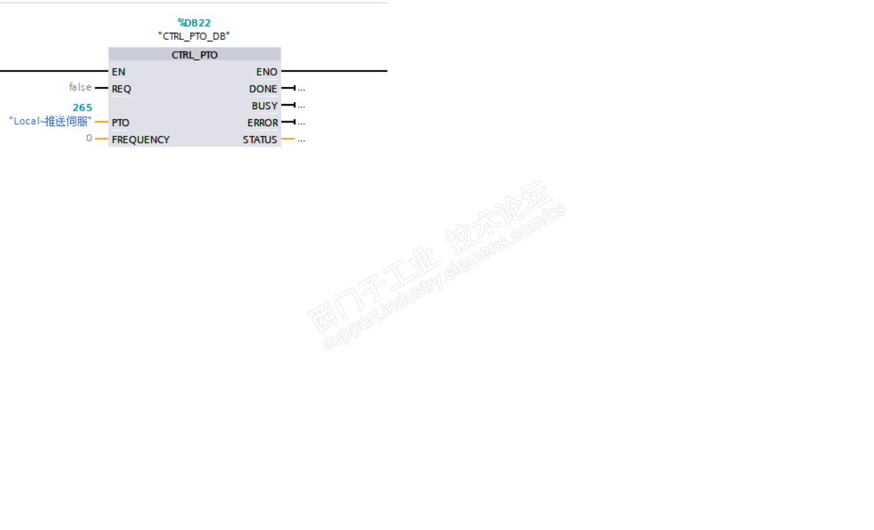

三、程序编程
但是程序编程需要使用哪些块呢,不是很理解,脉冲和方向分别如何发出去?
这个PTO模块是发送位置脉冲,那么方向脉冲是直接输出Q点么?
谁能详细的讲解下哈。
