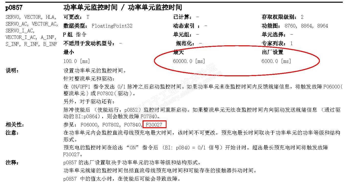

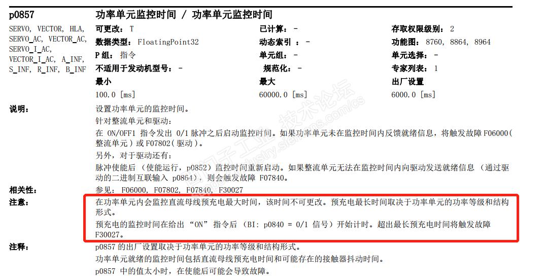

以下是引用kdrjl在2020-01-06 17:16:36的发言 >1楼
你确认是充电时间不够吗?查看故障值了?
故障出现时并没有注意r949,上图是事后查看的历史报警。。
另外P857参数我们也在现场尝试更改过此参数,但是这个貌似是监控时间,并不是实际的预充电时间。
