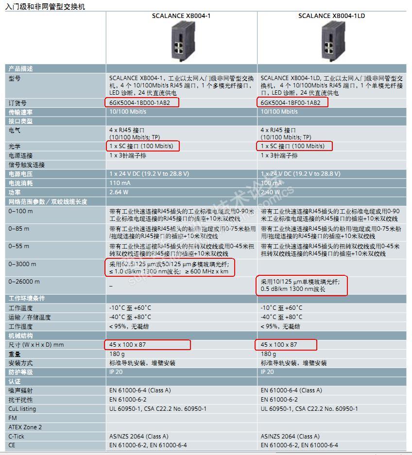

    事情是这样的,现场有几个Profinet从站,离MCC房主交换机距离比较远,原始设计时在MCC房安装一个调制解调器、远端安装一个调制解调器,中间用类似于电话线的方式4芯线连接,两个调制解调器之间的距离大约有100+米,而且中间的线路由于设备经常拆卸安装,设置了好几个连接器,这样就导致了几个从站的信号不太好,时不时的出现闪断的情形,有时候进行设备故障查找的时候会在从站端接入PG在线查看程序以及在PG上使用Teamviewer查看MCC房工控机屏幕信息,这个时候也会导致这几个从站通讯闪断,疑似网络拥堵带宽不足所致。
    为了解决这个问题,我想把原来的电话线换成光纤是否可行?在MCC房和远端分别安装一个光纤交换机,远端的几个从站的网口均连接到这个交换机上。由于现场使用的网络为100M的工业以太网,选用100M和1000M的交换机应当都可使用,是否选用1000M的交换机在出现网络拥堵时候的抗过载能力要强一些?
    另外就是光线的选型上,选用单模或者多模光纤有没有什么样的讲究呢?从技术参数上看单模光纤的传输距离更远一些,多模的要近很多,为何不直接全部用单模光纤呢?这其中有什么样的玄机?
    还有就是这根光纤传输的信号,包括了Profinet从站的通讯信号,还有Teamviewer查看工控机屏幕的信息,此外就是这个网络还可以上互联网,可以上载和下载资源,这些信号汇集在一起有没有问题?
