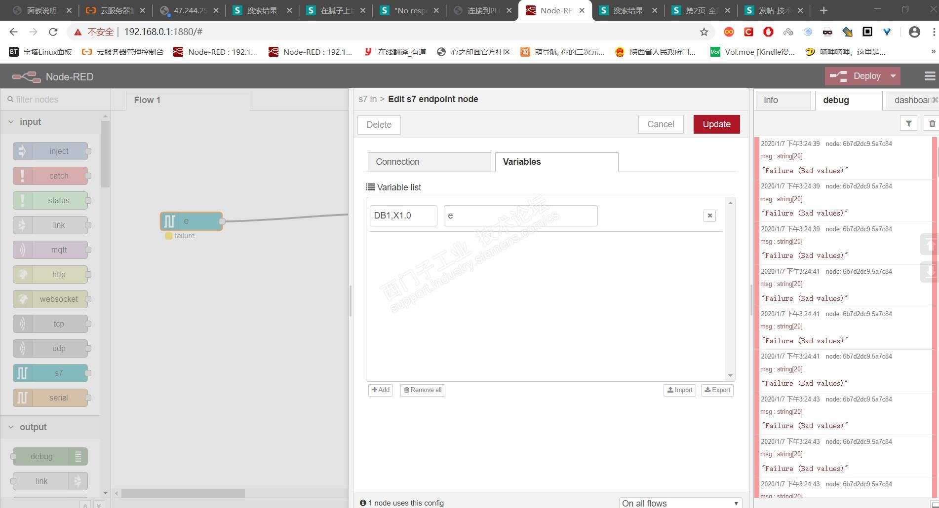

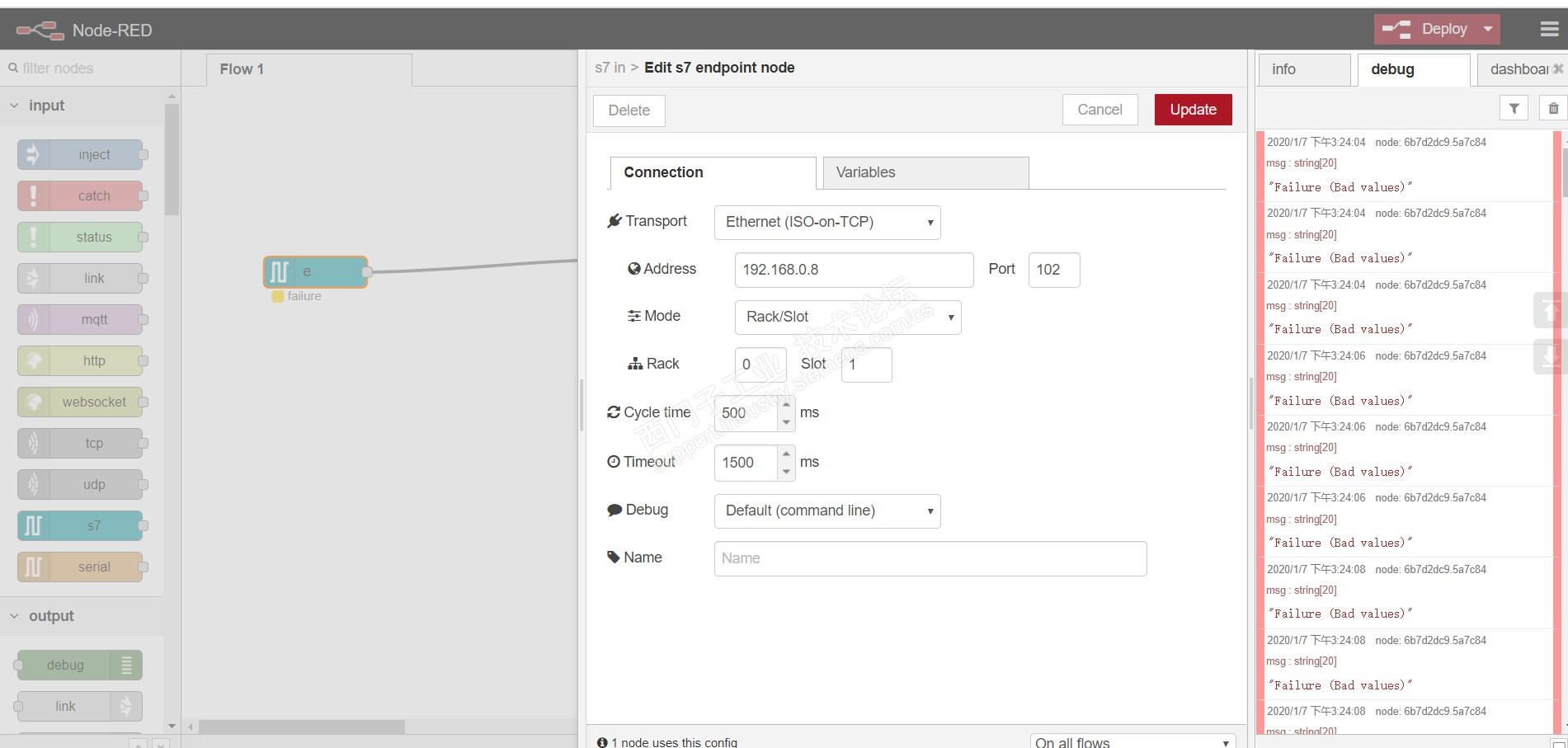

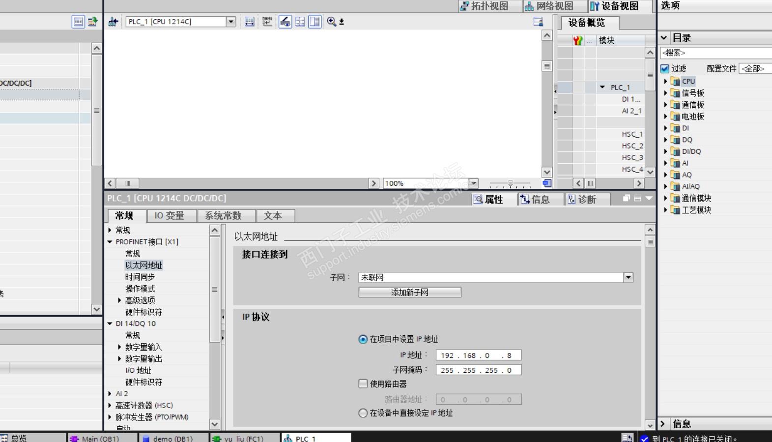

大家好 我搭建了一个demo,在node-red读取PLC-1200变量时一直显示Failure (Bad values)。
已取消优化块访问,已勾选接受远程访问 这是Plc变量表以及node-red配置图 麻烦大家看看我哪里设置错了
