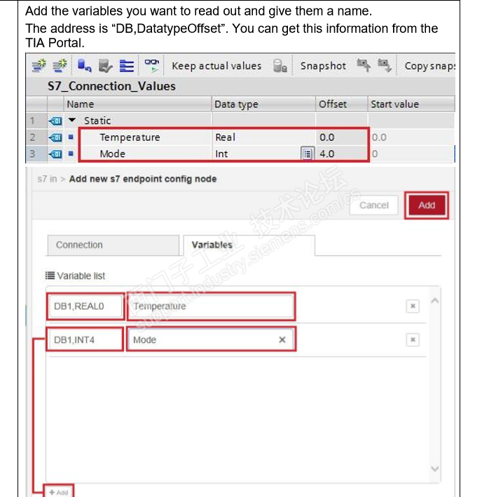

以下是引用yming在2020-01-07 21:42:24的发言 >3楼
你的格式错了。
首先,PLC要作为服务器。
其次,S7读取不了位。
第三 格式是 DBx,数据类型地址。
IOT2040的S7节点
不同的设备采用不同的S7连接。甚至PN变频器都可以读取。
后面都有讲到实例。
哦哦 原来是这样 非常感谢
