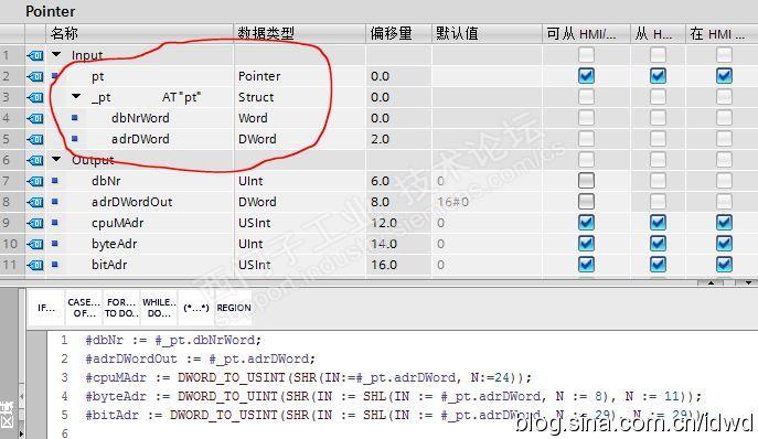

花圈的地方怎么编辑的,两个变量用一个偏移值。pt和_pt两个偏移量都一样,是怎么编写的?求大神解释。
