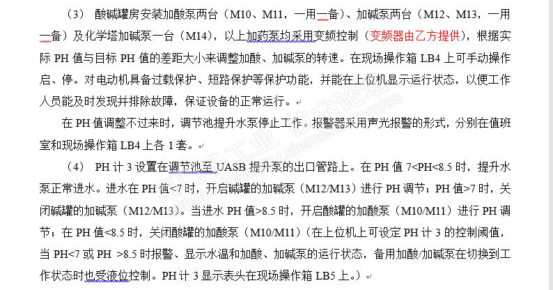

如图,想问一下各位大佬这个怎么实现,变频器是ABB的,以前都是用触摸屏,smart系列plc搞一些小项目,没搞过PID和变频器一类的,第一次做这么大的项目,第一次用1500,第一次做Wincc,慌得很=-=
