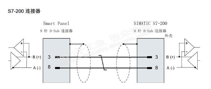

回复:通讯线怎么焊接?
shiyun0918
    280
注册时间:2019-01-02
发布于 2020-01-09 12:39:11
3接3 8接8
SIMATIC S7-200
