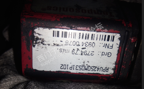

今天维护人员在换一个传感器:
不就换个传感器吗,也用不到我去。
没多长时间,现场CALL me说换上后通信不上,因为是第一次换大家都不知道 ,我也是第一次换带总线的MTS传感器,到现场后想了一下应该要在MTS上设DP地址,此时把MTS后面旧的部分装到新的上面,本以为DP地址应该在传感器后部,他们在装,我拆下新的传感器后部检查,没有找到设置DP地址的地方,赶紧上网查说明书。
原来要用电脑分配地址。
我又返回现场,没想到现场DP从中继站全断网了,他们在找原因。
我开始想不就换了传感器呀!出现这种情况,唯一的情况是13号站终端电阻断了,而他们是换的14号站传感器,我让他们把13,14号站前的17号站放到DP的ON上,此时只有13,14号是断网的,由此判断是换的传感器处DP线断了,开始检查原来是在第二次接传感器后部时把插头内部线拉掉了。
此时他们重新在接线,我用准备好的通信线给MTS传感器分配地址,因为初始值是126,我改为14。
然后开机测试一切OK了。
