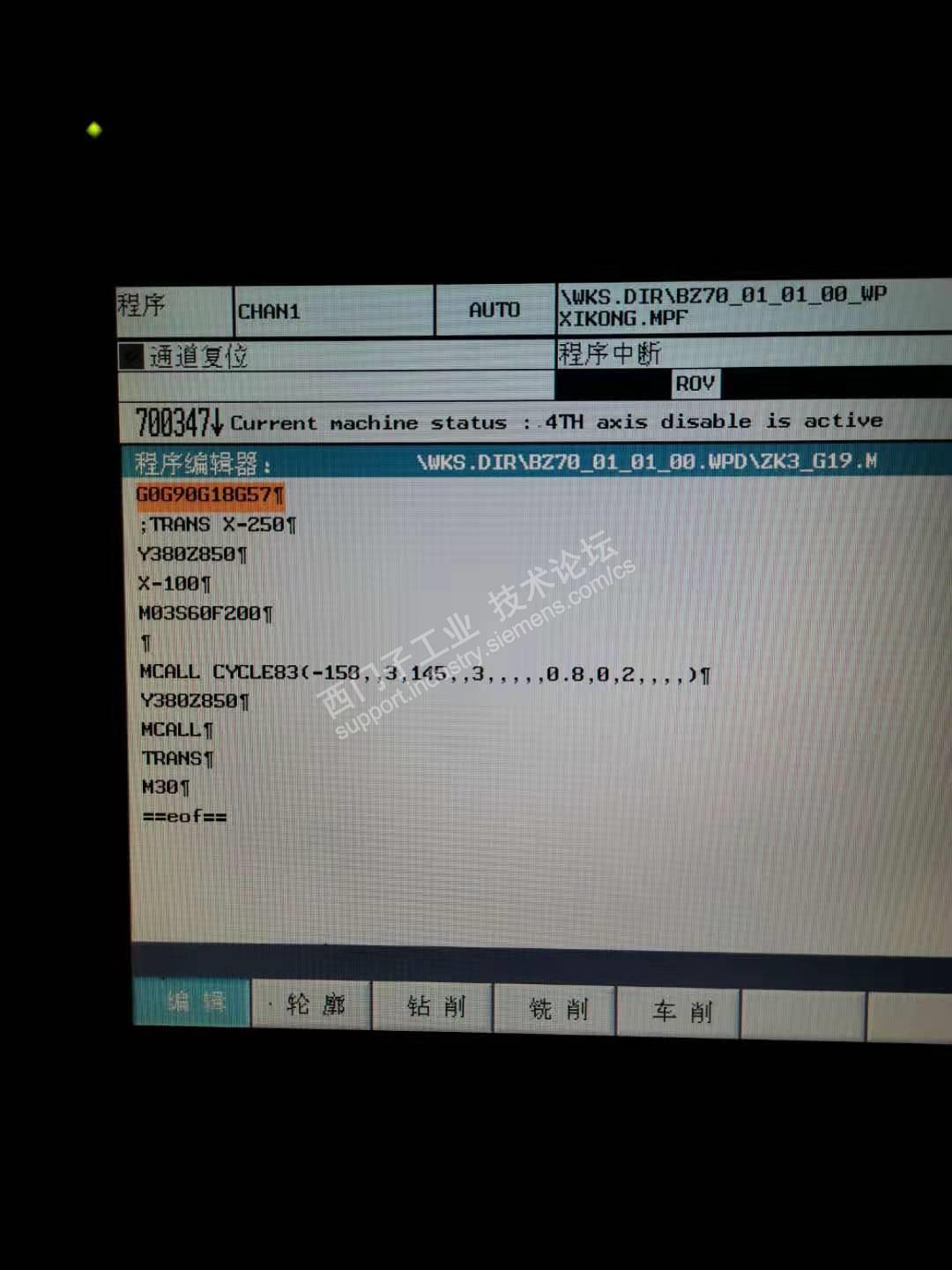

公司买的二手镗床最近整好开始试生产,最近几天发现用直角铣头钻孔时方向不对和螺旋铣孔时有报警。
上面三张照片是用直角铣头钻孔时写的程序,正常加工刀具对着的方向应该是G19平面,实际发现写成G18才可以,就是说G18和G19对调了,而且钻孔循环里的刀具轴是设定的第二几何轴,实际应该是第一几何轴才对。

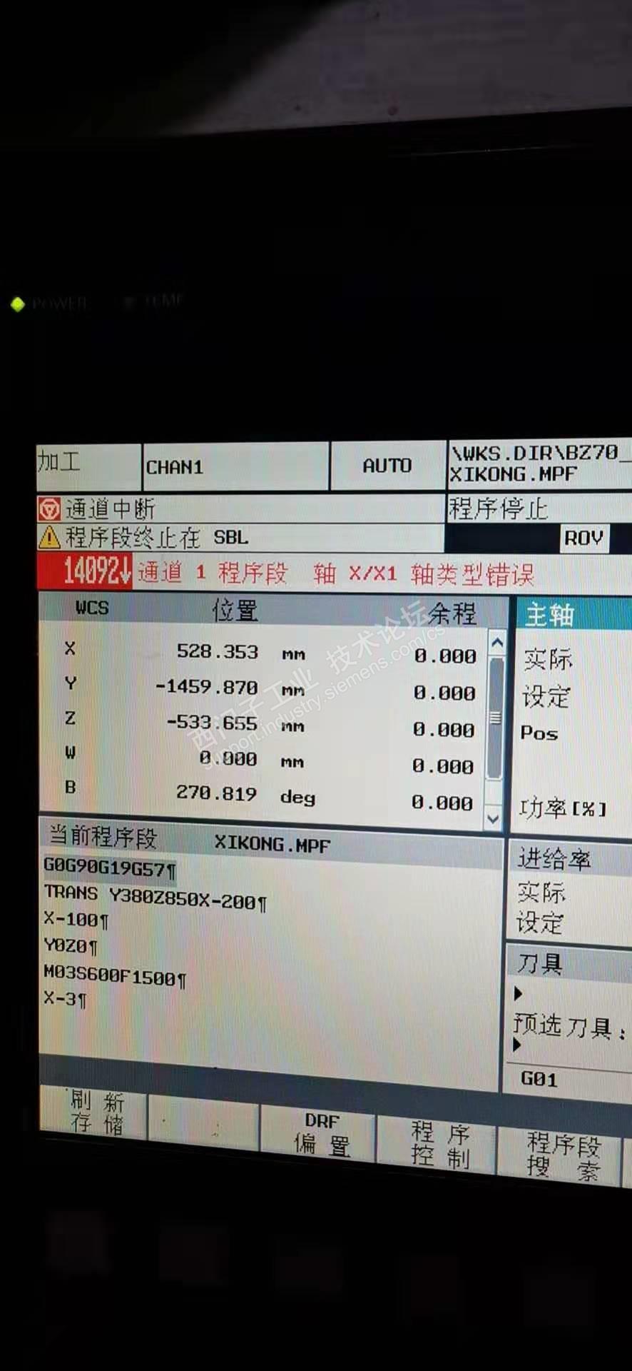

第二个问题是用直角铣头螺旋铣孔时也不对,G19平面螺旋铣孔会报警“X轴类型错误”,    G03那一行不写X轴就能正常ZY轴走圆。弄得我是头痛不已,我在想会不会是机床的数据设置有问题,请问各位师傅怎么调整修改呢
