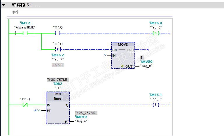

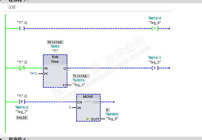

回复:每隔5秒给变量复位,怎么实现不了?

如果你真的想这样的的话,就要将Q点放在前面,系统逻辑的关系。
