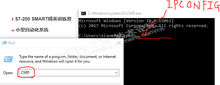

以下是引用黑山绿水在2020-01-09 20:46:09的发言 >楼主
联机电脑设置自动获取IP地址时联不上西门子PLC设备程序,只有把联机电脑手动设置一个和设备程序同一个网段的IP地址才能联上,请教一下是哪里没设置好,谢谢
一般不用自动IP,你如果在自动IP。你要进入CMD,然后输入IPCONFIG看看你电脑的IP地址是否和PLC的IP地址在同一网段。
SMART PLC的初始地址是192.168.2.X,    那你的电脑最好在手动IP也为:192.168.2.Y
