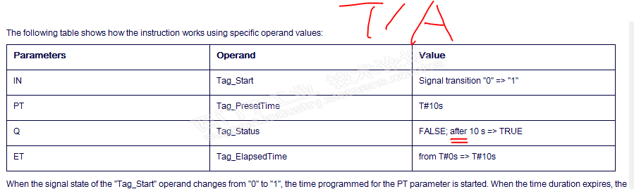

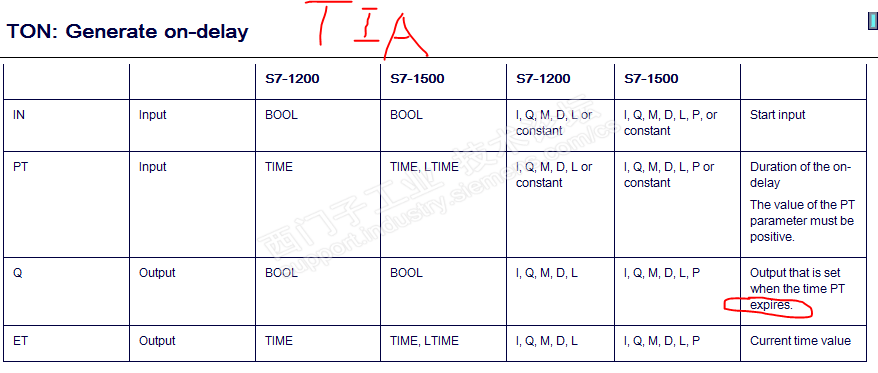

 拿了个AB(可以这么写)来对比下定义
