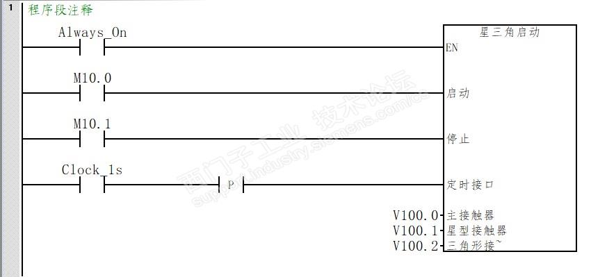

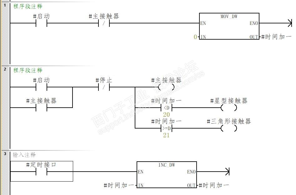

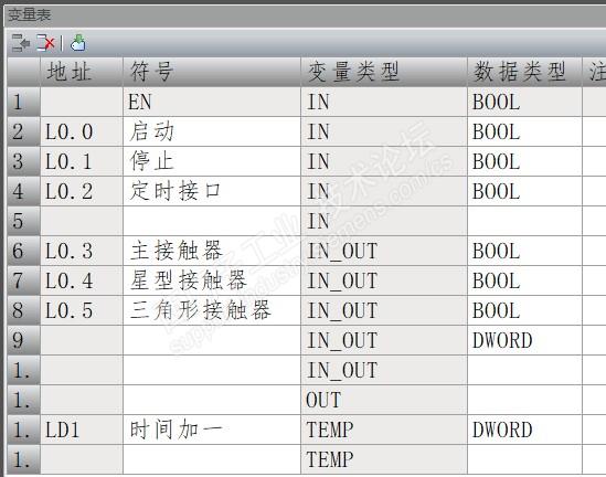

编写了一个简单的星三角启动的子程序,其中用于计量时钟的变量是“时间加一”变量,如果把”时间加一“这个变量定义成IN_OUT,子程序可以多次调用,但是定义成TEMP,就无法正常执行了,请各位好心老师帮我答疑。
