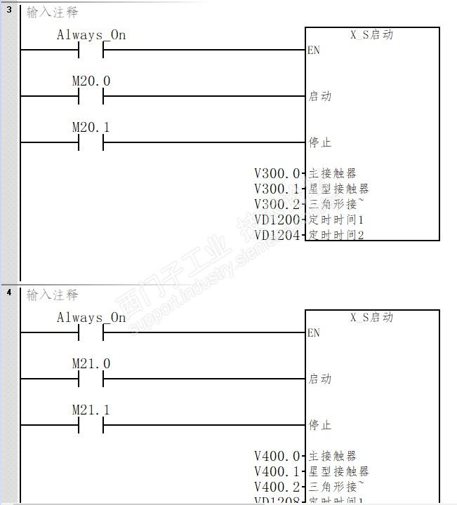

回复:200smart子程序的TEMP变量如何正确使用?
zbhdm
    2165
    20
注册时间:2007-05-30
发布于 2020-01-10 15:25:05

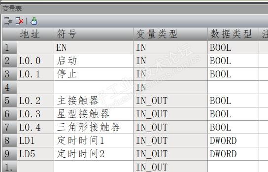

还有这个星三角子程序也是一个样,如果把变量“定时时间1”和定时时间2“都定义成IN_OUT类型,子程序可以多次调用。如果把这两个变量定义成TEMP类型,不能正常执行程序。。。
