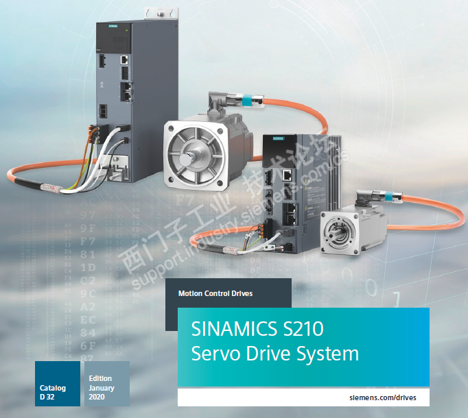

S210不需要卡。和V90一个套路,是单轴版,当然比V90高级多了, 编码器及动力线合二为一单电缆(现在都流行这个了)。   整个的S210就只提供几个报文,能改也只能在这几个里面选,没有自由报文选。
没有! 这玩意不象S120那么高级, 跟V90调试类似的, 属性简单粗暴型。 向日系理念靠拢的产品。
