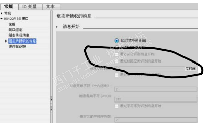

功能上没有太多区别,建议用send_p2p,毕竟是新块,会改善一下性能,修复BUG
中断和空闲线一般不设置,如果发送时设置了,则接收就要使用中断和空闲线条件
发送中断,则接收条件为中断
发送空闲线,则接收条件为空闲线
发送中断和空闲线,则接收条件为中断和空闲线
圈中第一个是中断(翻译问题)
后面的是空闲线,然后设置位数要和发送的空闲线位数一致
