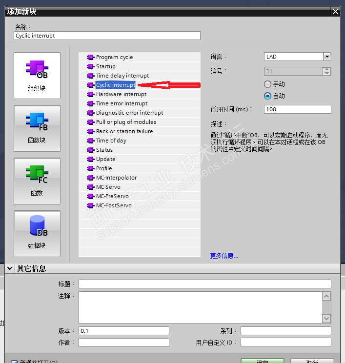

回复:每隔5秒给变量复位,怎么实现不了?
baileycyc
    84
注册时间:2016-11-09
发布于 2020-01-12 09:56:12
8楼
经过多次测试,我发现类似这种应用,最好是用 循环中断,如下图所示:
