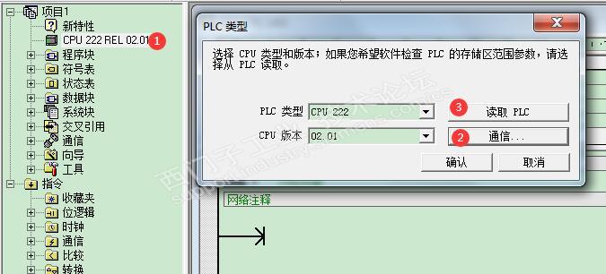

硬件连接plc和电脑在线,先新建一个项目,cpu随便选一个就行。如图顺序只要通信上了就可以查看cpu版本了
