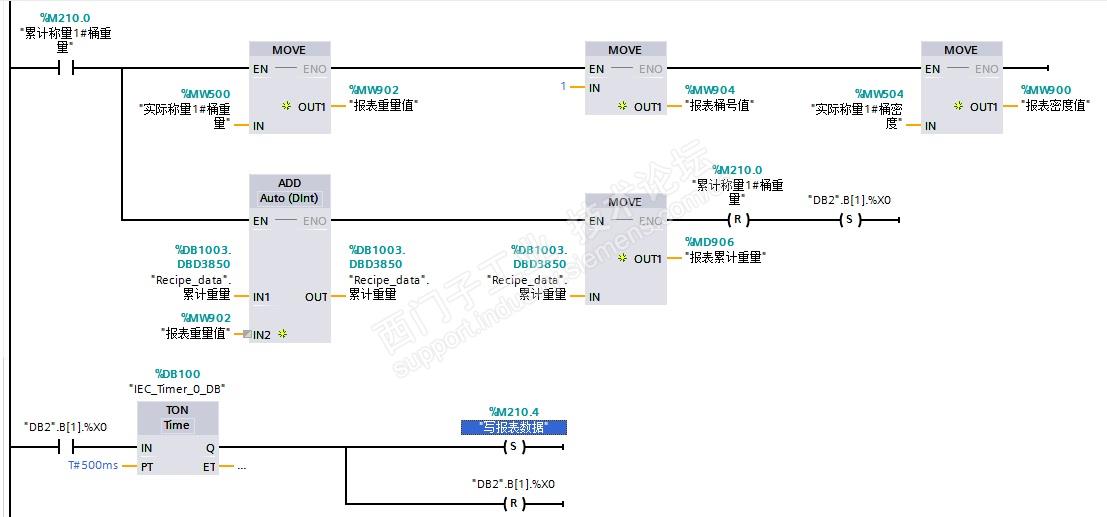

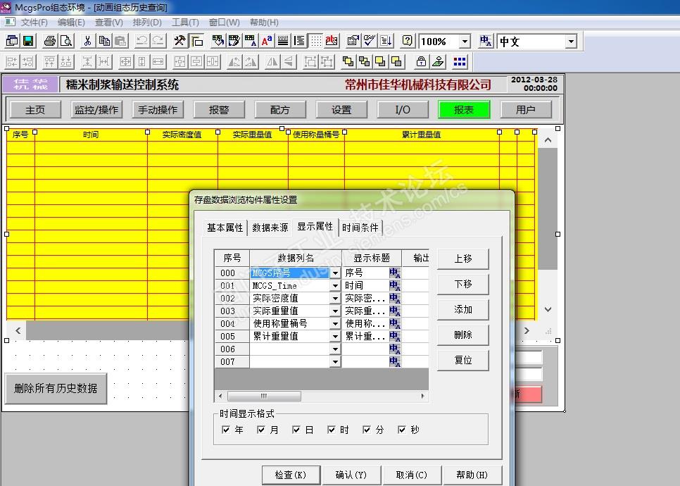

公司引进设备,据现场反应数据记录有温度,就是十分钟后与上次的累计量相同。

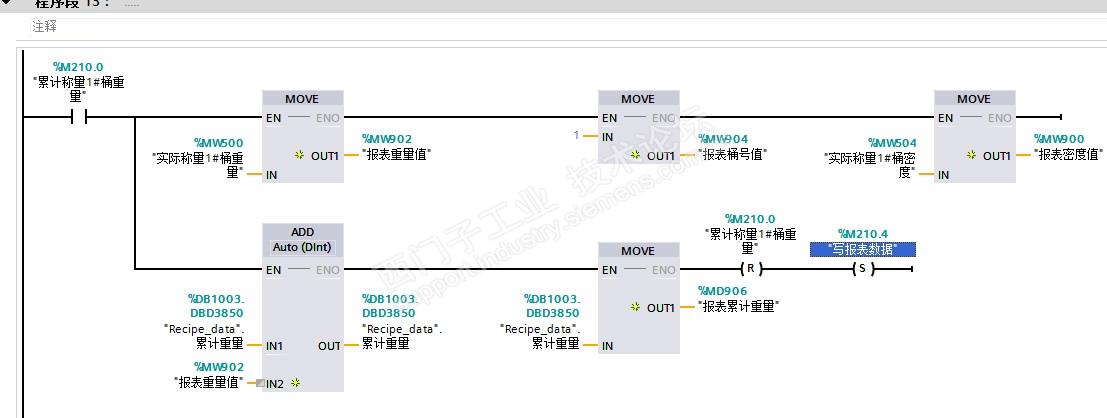

看了看程序,觉得不应该啊,单次加料不为0的话,累计加料肯定不变的啊。

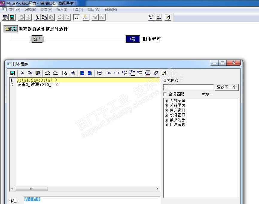

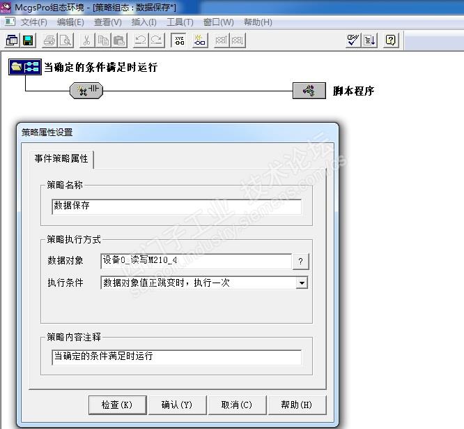

晚上睡觉前突然想起来,第三方触摸屏一般用是S7单边通讯,而单边通讯有数据量限制,是不是触摸屏分次与plc通讯呢?就把写数据的触发位做个延时,解决 了这个问题。
我想西门子的屏用的应该不是S7通讯,应该没有这个问题吧?
而这个问题就是所谓的数据一致性的问题吧?
