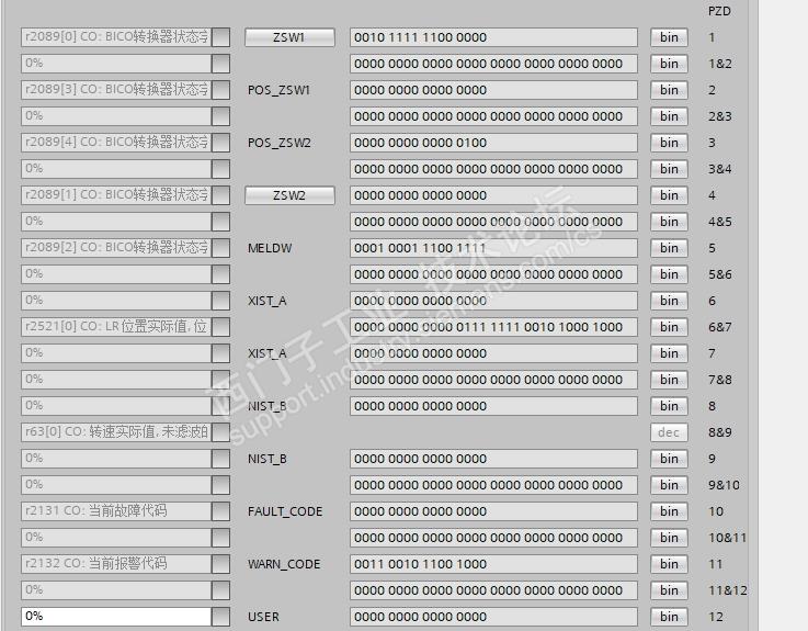

以下是引用Haohaobb在2020-01-13 15:27:20的发言 >16楼
请教 楼主个问题,111报文,针对G120,s120等BICO关联的报文,可以在设置里面能看到,但是v90的看不到,想知道v90,是关联的哪几个参数嗯?
比如,输入参数velocity,overv,overa以及overd分别是关联的哪个参数呢?
g120里面这几个参数P2643,44,45,v90里面好像是没有的。另外,这只是缩放,那比如加速过程加速度和减速过程减速带的固定值,也就是被缩放的数值,是多少呢?是P2691,92,93这几个参数吗?
再看手册,感觉对应的参数应该是P2571,2572,2573。
那cu250里面,2643和2571什么关系呢?
v90里面速度直接给定是给了哪个参数呢?缩放到底是缩放的给定还是P2571呢?
