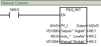

我看了,如果你加手动功能和上限,下限报警,那么就有8个参数了.不过我调用这个子程序是没有任何问题的,可能是你的程序其他的地方有问题,或者别的.我用的是STEP7V4.0+SP1版本.
