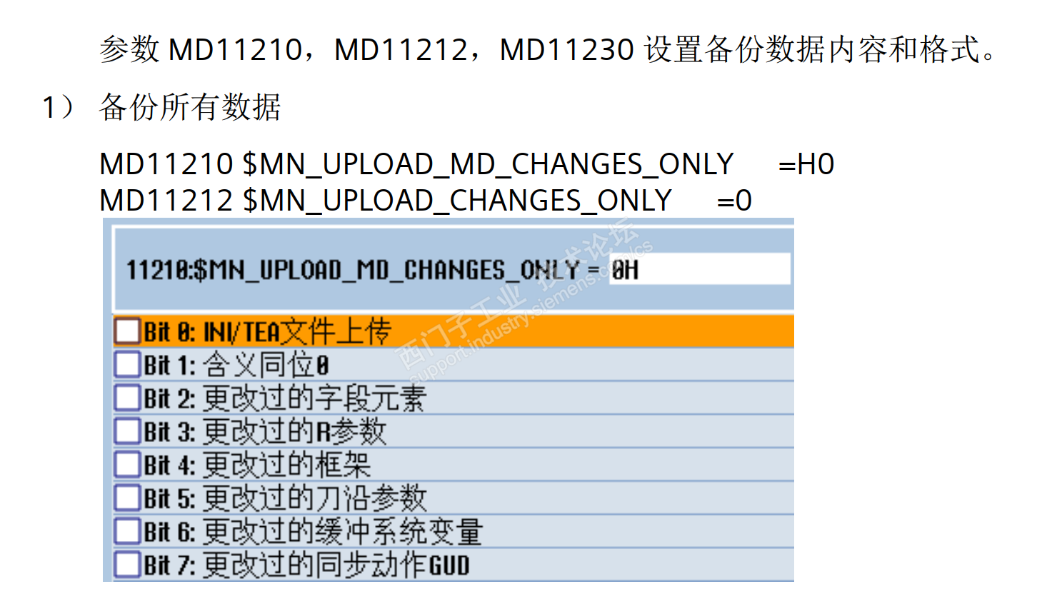

楼主正解,在简明调试中就写了
这个问题,前一段时间正好也碰到过。
