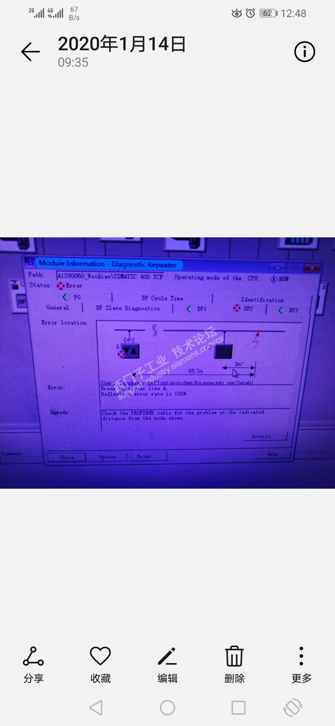

各位老师,附图的报警信息什么意思?
把尾部终端电阻on,测量头部没有终端电阻,测量值240 欧姆,这能使用吗?资料都说220左右。
