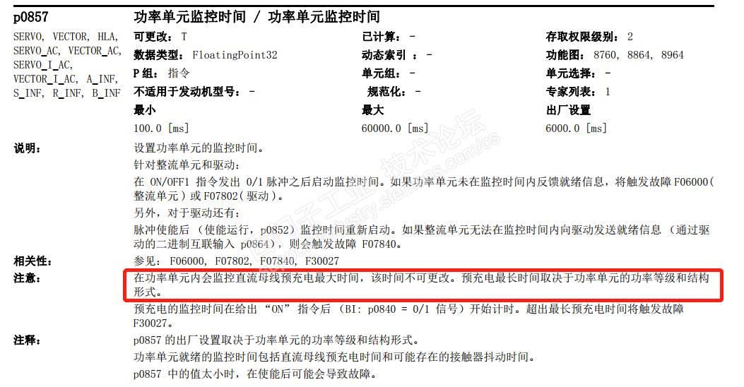

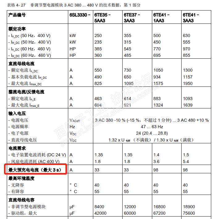

以下是引用长腿大叔在2020-01-14 00:21:24的发言 >
谢谢,这个时间有修改过,不管用。呵呵
我觉得这个就是延长报警的时间,实际的预充电时间就是不超过3秒。
OK,那就没办法了。只能外部附加预充电了。
