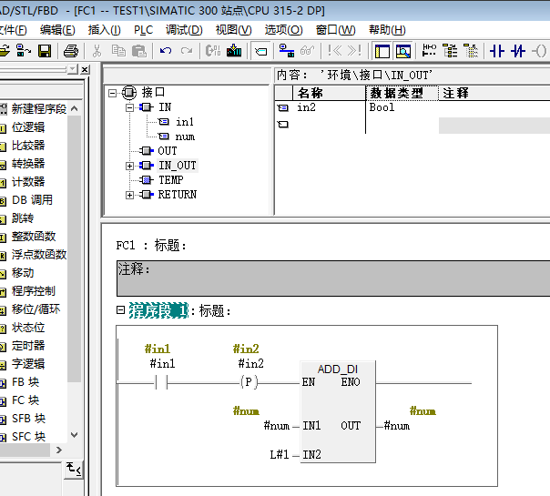

s7-300功能FC中接口in和in-out的疑惑
手机用户20190610417743
注册时间:2019-06-10
3511
2020-01-14 20:26:05
初学西门子plc,在听课过程中感觉老师说的无法理解,自己在模拟时候发现如下疑惑,想做一个FC小程序,遇到上升沿整数自加一,1、第一次将#in2形参放到了in接口里,发现只要#in形参接通,则md加起来很快,完全不是遇到上升沿加一的效果,#in2放到in-out接口以后可以实现想要的效果;2、但是我的add函数定义的形参,in1和out用的形参放到了in接口里了。且in1和out的形参一样。但是真正执行程序效果也是遇到上升沿自加一,但是我若把add函数的out形参,设置的和in1不一样(但是也是设置到in接口里,其实设置到out端口你依然一样),则出现的效果是没次计算,只要主程序里in1给定的数值不变,则out输出也不变。哪位大神可以给解释下这个为啥会出现这个情况了。我add函数in和out设置的一样,反而能达成想要的效果了。
