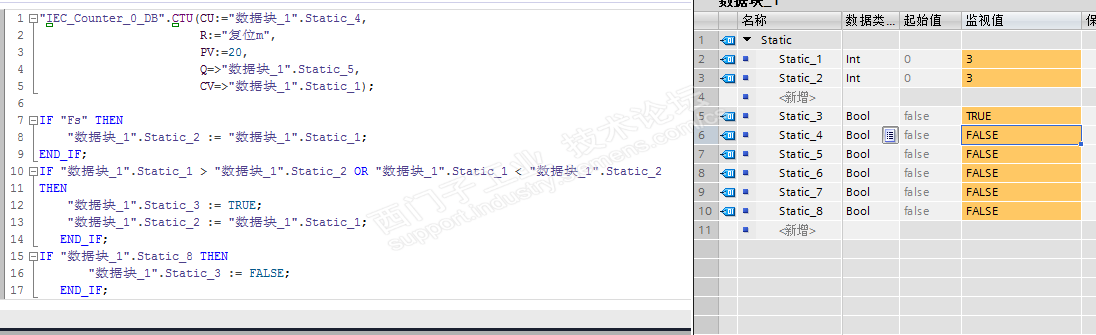

回复:怎么检测计数器当前值有没有变化?

IF的部分就是检测当前值有没有变化的程序,FS是CPU的第一个循环
