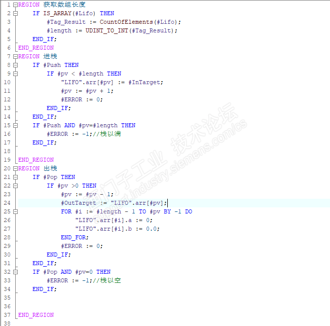

LIFO后进先出
能实现的功能:
1,如FIFO一样,都能进栈,每次为数组赋值(UDT),并依次排序直至数组最大长度,但达到数组最大长度后进栈无效。
2,每次出栈都出最后进栈那组数据,同时空位补零,实现先进后出功能
