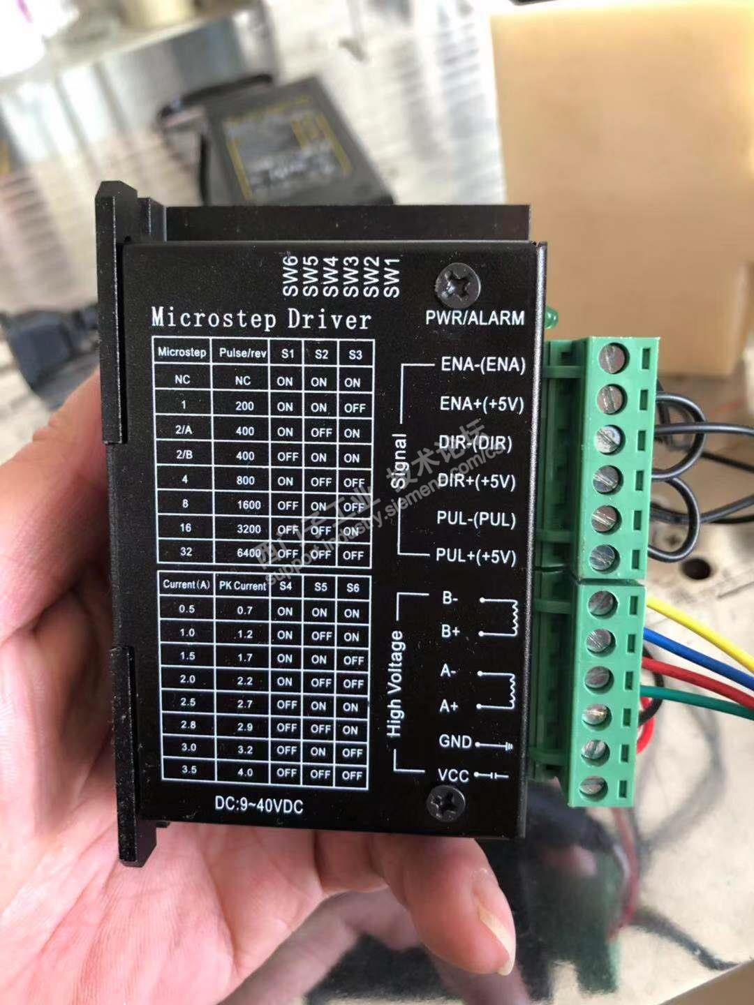

楼主,找到方法了吗,我也想问这个,但是我这边只需要控制14个,也不使用编码器,这是我买的步进电机控制器
