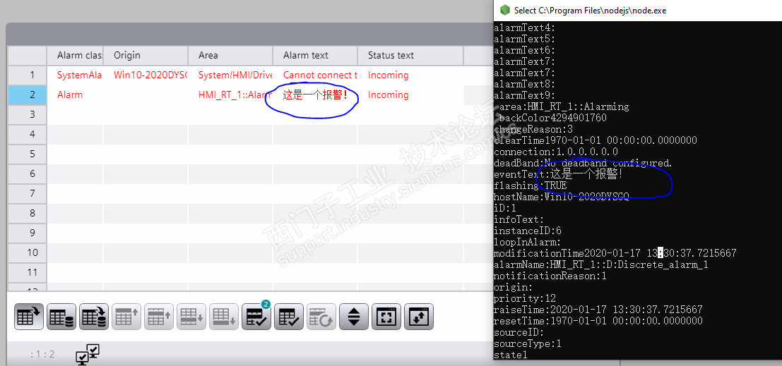

1.Runtime软件包的下载地址
https://support.industry.siemens.com/cs/document/109772878/simatic-wincc-v16-runtime-(tia-portal)?dti=0&lc=en-CN
2.解压缩文件后,在Support-Openness路径下的Siemens.Unified.Openness压缩包解压,里面有Python,Node.js,C#示例和说明文档。
3.Python读取HMI变量表里面的变量。
4.Python可以读取报警信息
5.Node.js读取变量
6.Node.js读取报警文本
