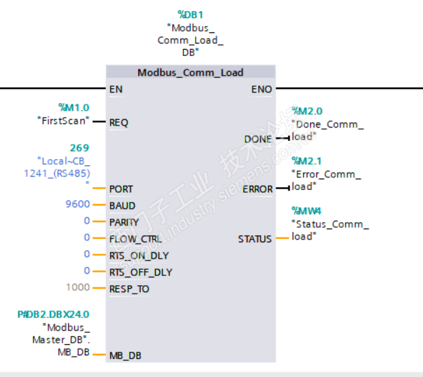

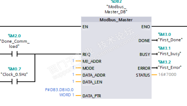

我想通过1200modbus通讯,PLC做主站发报文,报文为01 0F 00 00 00 01 01 01 EF 57,经过查阅帮助文件,我用Modbus——Comm_load和Modbus_Master指令,
硬件为
设置如下

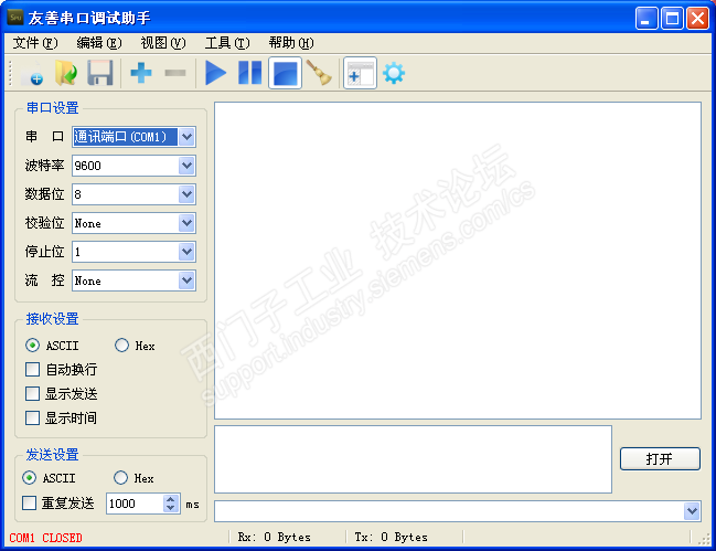

可是通过串口助手得到的PLC发送出来的报文是7F 7D FF FF FF 65 8D
求各位大神指导,
如图,把接收改成ASCII看看
