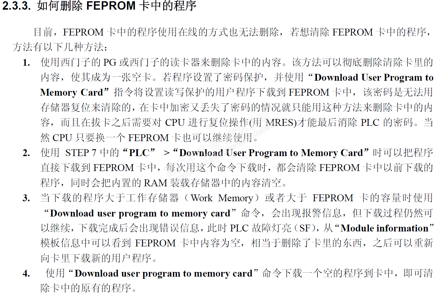

你这是414-2的卡,可以下载空程序到卡里清除程序
