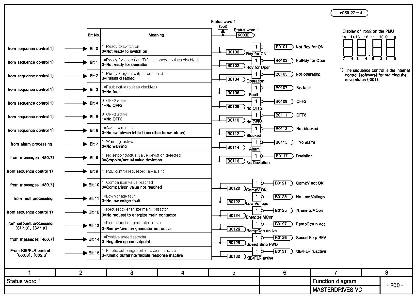

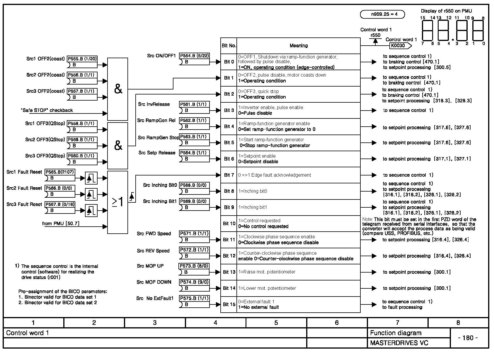

回复:6SE707037-0TJ60Z变频器在启动使能状态下,有给定的情况下电机不动作,无故障报警

6SE70如果不报错,也不转,显示器显示0000。那就检查控制字和状态字吧。
