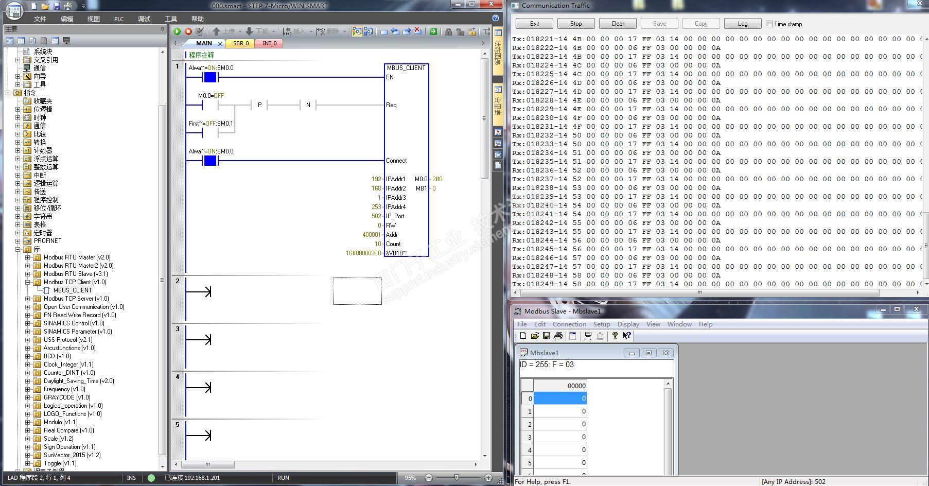

回复:smart MODBUS TCP 通讯 客户端报39 错误码,请大神帮查查。有截图。

我用V2.4的编程软件,能打开你的程序编译无错误,服务器版正常通讯,客户端下载后ModbusTCP通讯不上。
然后用V2.4的ModbusTCPClient库重写程序下载测试通讯一切正常。估计是V2.5版有问题?或者你的固件没更新到2.5?
我的软件是V2.4版,固件是2.2。
