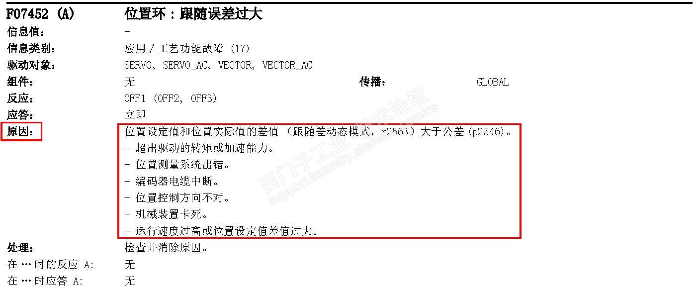

特意翻了一下故障列表:
红框之内的说明已经很明确了。一个一个的排查,总可以找到原因的呀。
