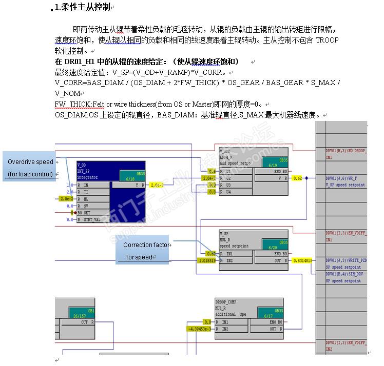

造纸厂的主从辊控制,主辊用速度控制,从辊采用1.05线速度+转矩限幅控制。
