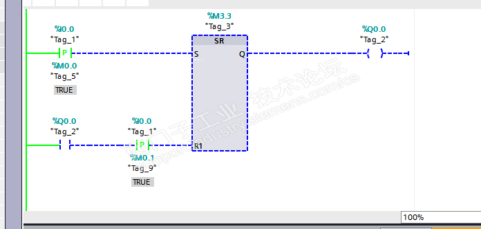

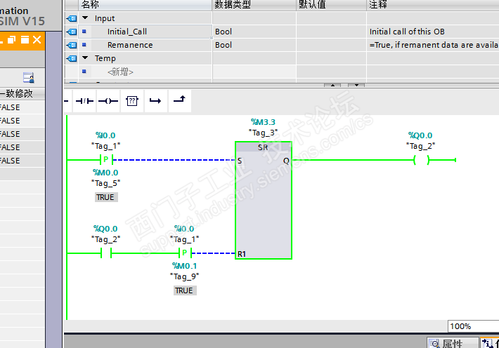

 西施,这个问题,我觉得我还是纠结下面的操作数,看了还是有点迷糊,I0,0第一次下去,此时M0.0为1,Q0.0 为1,  同时常开点Q0.0 为1,此时m0.0,  m0.1 一直保持为1或者变为0都不会有沿输出,

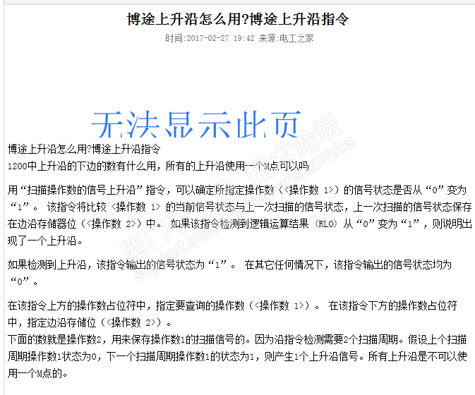

其实我觉得我可能是觉得I0.0 M0.0为TRUE的时候,为啥不通。可能忽略了必须是0到1时才能输出1.转了一晚上
