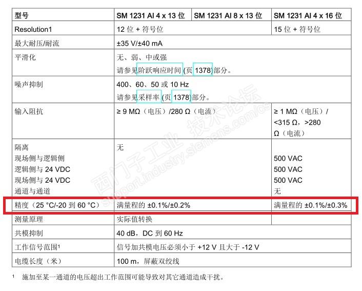

老师您好:
       某位移传感器将0~1450mm位置信号转换为0~20ma的电流信号。 设置模拟量模块的输入信号为0~20ma的电流信号,在25摄氏度时,分别使用13位和16位分辨率的模拟量模块测量传感器反馈当前值为1000mm。在不考虑外部信号干扰的情况下,请问13位和16位分辨率的模拟量模块误差范围是否相同?如果不考虑传感器误差的情况下,模拟量模块的误差值应该如何计算?如果位移传感器将0~1450mm位置信号转换为4~20ma的电流信号,模拟量模块的误差值应该如何计算?
