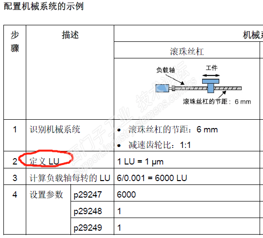

V90说明书上写“通过设置机械参数,可建立实际运动部件和脉冲当量(LU)之间的联系。”
这里脉冲胆量的分辨率是1um,那我可以设置2um,或是夸张点1mm呢?
