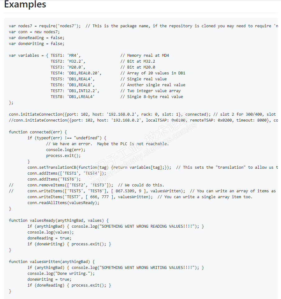

1.Github上有人写出来了,下面是网站。
https://github.com/plcpeople/nodeS7
2.通过示例代码来读取数据
3.Test就是要读取的数据,host是PLC的IP地址

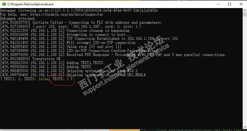

4.运行后的效果
