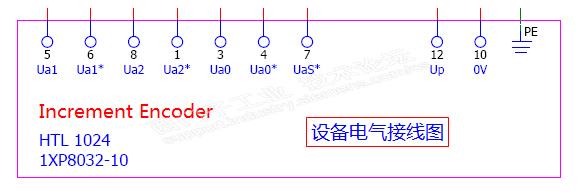

以下是引用Zane在2020-02-06 00:23:16的发言 >16楼
我觉得参数设置是有问题的,编码器应该是2048线的
您是为什么觉得编码器线数设置不对的?其实起初我也是怀疑这点,但我是在厂家留下的S120参数里看到它的编码器设置是1024,而且电气接线图上编码器也标注是1024脉冲的。
