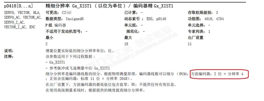

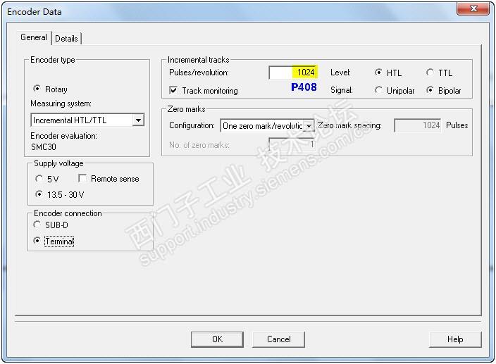

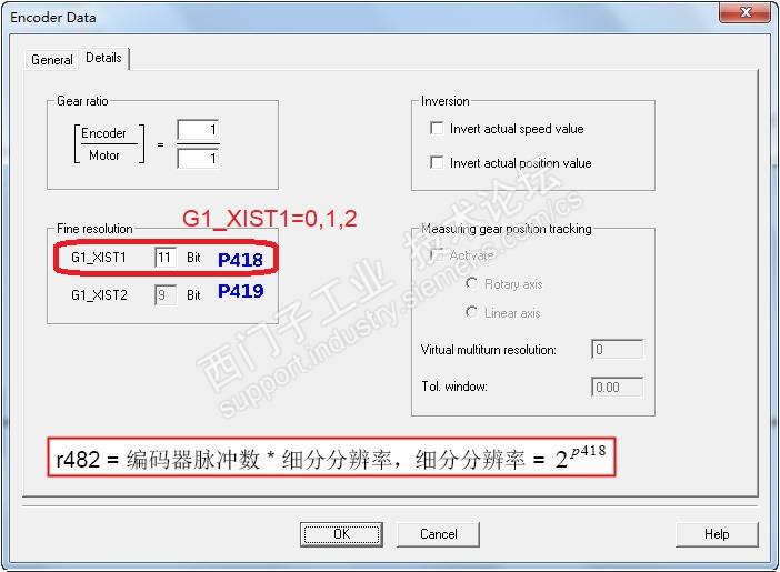

既然是HTL双极性增量式编码器,P418应设置 0 不倍频 , 1  两倍频 ,2  四倍频
